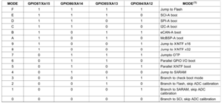

使用TMS320F28335芯片开发的电路板,用了flash模式,上电时有个别次会出现程序不加载的情况,找不到原因,非常不解,想请问什么导致的?怎么才能克服?

你的原理图截图是什么?没看明白
首先检查一下你的boot引脚是否设置正确。
如果boot模式正确,那么对应的各个电源引脚的电源质量是否都正常。
最后如果上述两项都正常,建议判断一下是否是程序的运行问题。
感谢您的回复,截图的意思是DSP的XA12-XA15四个引脚,通过20K的电阻,上拉到3.3V高电平,对用上电时jump to flash
现在的情况是大部分时候程序都能正常运行,偶尔有几次上电的时候会出现DSP里的程序没有运行,测量这四个引脚都是高电平,电能质量也没发现有什么问题
你看下这三个信号怎么设计的 特别是nTRST有没有2.2K下拉电阻
