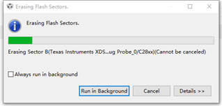

烧录过程中出现了错误,同时,进度条卡住(如下图所示),请问一般是什么原因导致的该问题?
C28xx: Error occurred during flash operation: Timed out waiting for target to halt while executing FlashAPIInterface2809V1_00.out

这个是第一次出现还是经常出现?
有没有在on-chip-flash中尝试过单独擦除flash的操作能否实现?
这个需要连接芯片,然后在debug模式下,CCS-->Tools --> On-Chip Flash,里面可以操作flash、加密,以及一些OTP寄存器
