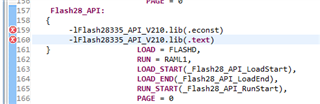

提示没法加载是什么原因,我用的ccs5.5
Description Resource Path Location Type #10008-D cannot find file

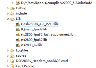

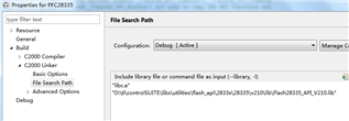

应该是添加的路径下没有找到库文件,你看下search path里面的路径下是否有库文件,没有的话重新添加一下。
是的,就是要确认一下,Flise Search Path这个路径下是否有这个.lib。你确定过两者都是正确的吗?
