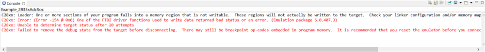

在运行ADC采样程序过程中为什么出现了下图的错误?
你好,这个报错跟例程本身关系不大,比较可能的是硬件问题。板子和仿真器是第一次使用吗?
你身边有其他仿真器或者连接线吗?如果有的话做一下交叉实验,看一下是哪个器件的问题。以及,看一下电脑的控制面板中仿真器驱动是否安装正常。最后就是注意target configuration里面设置是否正确。
