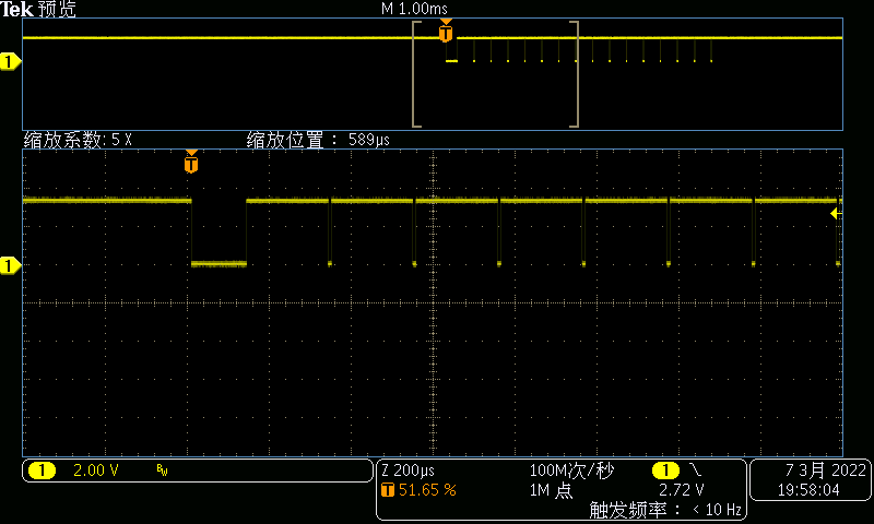

上午好,这边遇到个问题,在调试CAN的发送时(晶振: INTOSC2,SysClock:80Mhz,Baud Rate:125K,ID:0x0000,DLC=0),在环回模式下,报文可以正常发送出来,但是正常工作时,一直报Bit0 Error错误。初始化程序仿照的can_ex3_external_transmit例程。两种模式下发送的Msg Objects都是使用的第31个。另外,硬件上Tx与Rx均与外界断开的(悬空),所以可以排除外部的原因。通过示波器查看正常工作模式下Tx上发送的波形发现波形完全跟正常的波形对不上,波形截图在下方,麻烦分析下可能是什么原因。谢谢。

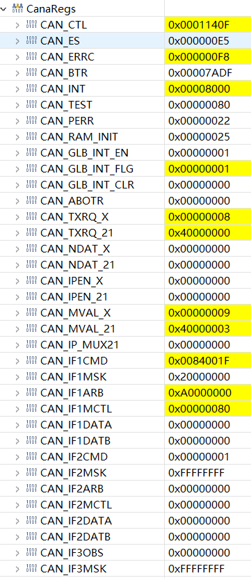

下面的截图是在正常工作模式下,在进入CAN错误中断(Bit0 Error)时截取的寄存器值(第一次进入错误中断就已经是bus-off)。

    程序在调用 CAN_startModule(CANA_BASE)  之前(也就是进入正常工作模式之前)这边是已经调用了 CAN_disableTestMode(CANA_BASE) ,您提到的那句话没有保留。这个也可以从寄存器值 CAN_CTL.TEST=0 看出。
    是的,环回模式下的Tx波形正常,也没有bit0 error;ISR错误中断是在正常模式时进入的。 截图中Tx的波形 在第一个下降沿出现后的约135us时间内(大概16~17个bittime)没有高电平,所以报了bit0 error。但是不明白为什么一进入正常模式就出现这种波形,找不到问题。理论上环回模式测试正常的话这个也应该能正常发送才对吧,因为TX悬空的。

  • 您好,感谢您的更正,需要和您确认下,请问情况是不是以下这样:您尝试通过将 CAN与外部 CAN 总线隔离来调试 CAN的问题。 当器件通过收发器连接到 CAN 总线时,您有没有看到bit 0 error,并且为了调试此问题,随后断开了器件与 CAN 总线的连接,调用环回模式,然后测试,所有操作都没有错误正常进行是吗?
    总之,在 CAN 通信中,每次传输数据时,接收器端会自动检查要传输的内容。 假设一个显性bit(logic 0) 从 CAN TX 引脚流出,RX 引脚必须为显性 (logic 0) ,否则如果 RX 看到logic1,就可以报告bit 0 error。
    如果设置没错,这种情况下,RX 也应该是logic 0。 您使用示波器检查下 RX 的电平, 您提供的波形似乎是TX 引脚的。 也请检查 RX 引脚的波形。 信号可能会卡在 RX 引脚上的logic 1 上,如果确实是这个情况的话,那么这应该就是导致bit0 error的原因 (因此会触发bus off)。 收发器上可能也存在问题,或者 RX 引脚仅短接至高逻辑。
  • 是的。感谢告知bit0 error的检测方法。我这边试一下连接到收发器后再发送。
  • 您好,如您所说,是芯片外部Rx线有问题。非常感谢您的及时解答!
