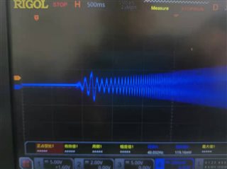

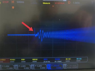

用的是proj_lab11a工程,上电以后,gMotorVars.Flag_Run_Identify置1,相电流波形如图一正常。gMotorVars.Flag_Run_Identify置0,电机停止。然后再置1,电机启动,相电流刚启动的瞬间有一尖刺(如图2),感觉不正常,是什么原因呢?之后每次启动,都有一尖刺,只有上电第一次启动没有。帮我分析分析什么原因吧,谢谢

你好,方便介绍一下软硬件信息?
软件上在lab基础上做过哪些修改吗?硬件是TI参考设计还是自己设计制作的板子?主控&驱动各是哪款芯片?
做了蛮多修改的,硬件也是自己设计的。不过问题已经解决了,参数复位一下就行了,谢谢
