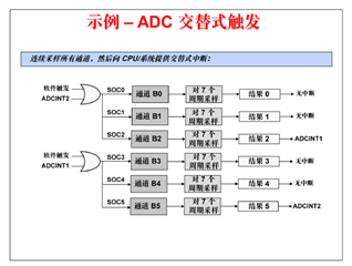

请问有没有能实现下图中功能的例程?
  • 你好,首先要说明一下,肯定是没有跟你的要求这么吻合的例程的,例程只是给个模板,不会这么具体的。
    然后要问一下,我感觉图片中的采样模式更像是F2837xD等第三代C2000芯片的乒乓采样模式啊,即ADCINT1触发ADCINT2,再由ADCINT2触发ADCINT1。用F28335来做的话应该没办法完成,这款芯片没办法产生ADCINT

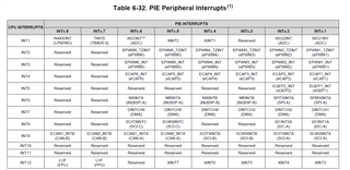

  • 当28335的ADC工作在双序列模式时,应该可以注册两个SEQINT,分别为SEQ1INT和SEQ2INT,在两个中断内部,应该可以通过软件写SOC_SEQ1和SOC_SEQ2启动SEQ1和SEQ2吧?
    想着通过在1的中断内开启2,在2的中断内开启1的操作实现上图中的交替式采样。
  • F28335是比较老的芯片,ADC模块也没这么灵活。

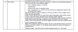

    你可以看一下模块结构图,首先SEQ1INT和SEQ2INT跟ADC其实没多大关系,是用来触发DMA的。然后SOC_SEQ1和SOC_SEQ2也不在SEQ的触发源里面,触发源就下面几种:
  • 图中的software trigger应该是在描述“通过软件写SOC_SEQ1和SOC_SEQ2启动SEQ1和SEQ2”这个意思吧?
