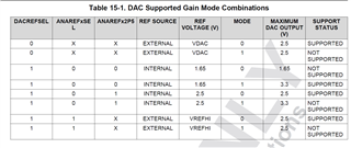

    关于DAC的最大输出电压,可以参考TRM 中的下表。另外,DACVAL 应设置为最大值。
  • 首先谢谢您的回复,我想问一下DAC的最大输出电压能达到3.3V吗?我下去再核实一下。

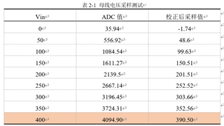

    我实验中发现的现象是当DAC打开后,ADC的采样值整体偏大,就像被整体抬高了一样,重新校准后数值ADC采样仍然有小幅度差异。
  • 你好,这个问题我咨询了一下美国工程师,对方希望能提供更详细一点的ADC采样差异情况,你方便上传一下启用DAC前后的ADC采样波形图吗?通过CCS的graph功能可以获得采样波形图
  • 您好,波形没找到了,这是开启DAC以后的ADC采样数据,从原理图看到当Vbulk为400V时,分压应该是2.597V,ADC的寄存器值应该是3223,而实际实验测试到的值是4094.9几乎已经达到了最大值。
    当Vbulk=300V时分压应该是1.948V,DAC值应该是2417,但是实验看到实际的ADC值是3196,几乎所有的值都被抬高了。
