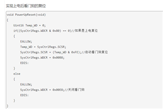

TMS320F28335: 看门狗上电复位
Part Number: TMS320F28335
在运行如下看门狗上电复位的程序时,连接仿真器在线烧录每次运行的结果都不一样,这一次进入了if循环成功复位,下一次就会进入else循环,没有复位成功。当断掉仿真器,烧到flash中进行离线操作时,一样的程序和在线时运行的结果不同。我是通过数码管来判断其是否复位成功,在线烧录和离线烧录时数码管显示都不一样,请问这是什么原因?如何解决?
  • 你好,你的意思是,每次上电复位的运行结果都是if和else交替的?在线的时候有没有观测此时WDCR寄存器中的值是多少?
  • 你好,遇到同样的问题,并不是每次Power Up程序都会进入if条件,怀疑WDCR寄存器的FLAG位不准确。请问楼主解决了吗?
  • 您好,请问28335的看门狗模块,在POWER Up的时候 WDCR寄存器中FLAG的值确定是0吗?我测试的时候,上电(POWER UP)时FLAG得值有时是1有时是0.   请问为什么?
    POWER UP 后RST引脚变高,WDRST信号也会变高,WDRST有个上升沿,此时FLAG是0还是1?按照《TMS320x2833x System Control and
    Interrupts Reference Guide》文件(Literature Number: SPRUFB0)3.4.5节的描述,此时FLAG可能是1?那这样是不是错的?

    void SoftWDReset(void)
       if((SysCtrlRegs.WDCR&0x0080) == 0)//硬件复位或者上电
    		 EALLOW;
    		//刚上电  使能看门狗
    		 GpioDataRegs.GPBCLEAR.bit.GPIO49 = 1;
    			while(Conut2<200)
    				Conut2++;
    		 //从GPIO49变低到发出复位信号400us
    		SysCtrlRegs.WDCR= 0x00B8;  //0xB8//使能看门狗  触发软件复位  清除硬件复位标志
    		EDIS;
    		//	SysCtrlRegs.WDCR= 0x0000;  //触发软件复位
    	//	DELAY_US(50);
    	else
    		EALLOW;
    		//清除软件复位标志    //关闭看门狗
    		SysCtrlRegs.WDCR = 0x00E8;
    		GpioDataRegs.GPBCLEAR.bit.GPIO48 = 1;
    		//SysCtrlRegs.WDCR = 0x0068;
    		EDIS;
    		//关闭看门狗
    	 //   SysCtrlRegs.WDCR = 0x0068; //0x0068  清除FLAG 关闭使能
