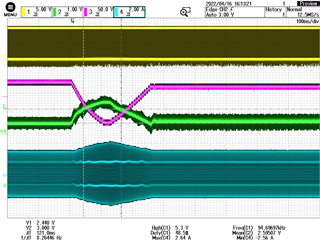

我在一个50KHz的中断里读ADC的采样值并判断该采样值是否大于3V,如果大于3V就认为触发了保护。现在ADC采样是由ADC_TRIGGER_EPWM1_SOCA触发,触发的频率是200KHz。
示波器种绿的的即为ADC的采样电压,可以看到此时绿色的波形已经超过了3V,但是并没有触发保护,这是为啥呢?
可以看到这个绿色的波形有将近121ms的时间都超过了3V,这个时候即使在50KHz的中断频率下肯定也能读到采样值大于3V了,但是就是没有触发保护。

  • 保护机制是配置好ADC后,在一个50K的中断里每次进中断都读取ADC值并判断其是否大于3V,如果大于3V就关闭驱动信号。实际做实验过程中使用示波器可以看到采样电压确实有超过3V的时间段,持续时间约121ms,但是在线debug是看不到超过3V的数据的,可能是因为时间太短,我从显示框里看到的只是从2.4变成了2.5,这两个值都是稳态值。
    这个是保护的程序,其中count1大于400在实验过程中是一直满足的,Vbus>350在实验中也是满足的,LLCV2即上面的采样值

  • 实验测试中保护程序是可以正常启动的,这个就是短路保护,实际做短路保护实验时保护正常。就是在调整母线从380V降低到370V时有达到保护的点,但是没有保护。

    现在程序中两种保护都用了,比较器很灵敏,在母线电压从380V降低到370V过程中也会触发保护。但是ADC的方式不会,只是有点疑惑为什么ADC的方式不会触发保护。

  • 问题已经解决了,是因为我程序写的问题。判断里有Vbus>350才关闭驱动,但是可以看到母线电压已经跌落到350V以下了,不满足判断条件了。感谢您的回复。
