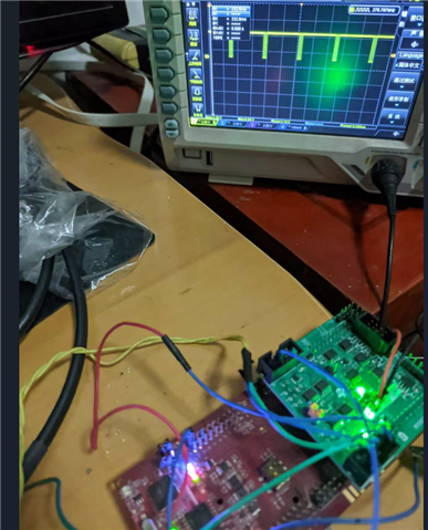

直接用TI提供的库Pm_tformat_lib_f280049c,在仿真板LAUNCHXL-F280049C+BOOSTXL-POSMGR上与多摩川编码器通信连接,未成功,查看Pm_tformat_lib原码,是应用于F28379D的,主要区别在PWM4B接口。看英文论坛有个人问过同样的问题但他没有贴出他最后的解决方案。我自己改编Pm_tformat_lib_f2837x,代码如下,但未能成功,没有CLB生成的时钟输出。有没有玩家知道什么原因吗。

谢谢,在LAUNCHXL_F28379D上是可以看到波形的, 我对比了两者的硬件电路,F280049C的电路SPIBSIMO采样GPIO24,BOOT电路也采用GPIO24并且上拉电阻,不知道有没有影响,准备拆掉上拉电阻试试。
