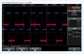

测试条件:
1.CPU1使用PWM1—UP-DOWN产生ADC采样
中断,中断频率40K;
2.CPU2使用PWM3产生与PWM1同步的中断,
中断频率40K;
3.PWM3中断优先级高于pwm1;
4.模拟CPU2中中断程序超时;

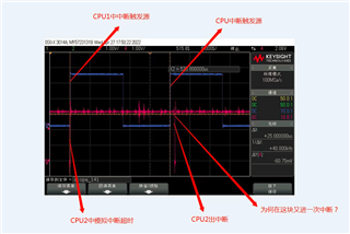

图中:
蓝色高电平持续时间:CPU1中断时间;
红色高电平持续时间:CPU2中断时间;
CPU2中断超时出中断之后,为何还会连续进一次中断?---使用芯片:TMS320F28377
中断中哪块配置有问题吗?

  • 不会有冲突,中断不超时的情况下测试都正常,CPU1中主要有两个中断,CPU1-pwm1-adsoc(中断处理程序),CPU1-PWM3_INT中断,只清中断标志,CPU2---PWM3_INT(中断处理程序),载CPU2中断超时的情况下,想得到下图的时序

    但是你附上的两个波形图就看不懂了,蓝色红色波形测试的是什么产生的波形?图1中蓝色波形第二个上升沿的标注是否是CPU2中断触发源?
    图1和图2中的红色波形都是模拟CPU2中断超时的情况,为什么两者的波形差这么多?
