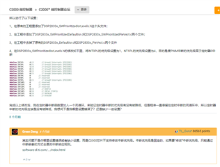

既然不能通过软件的方式修改中断优先级,那么DSP2833x_SWPrioritizedIsrLevels.h和DSP2833x_SWPrioritizedDefaultIsr,DSP2833x_SWPrioritizedPieVect的作用是用来做什么的呢,与原有的DSP2833x_DefaultIsr的区别在哪里

你好,这几天问了一下英文E2E的工程师,对方给的答复是:
By hardware, the interrupts have fixed priority and nesting is disabled. But this can be achieved using software. This requires some updates to the ISR code
另外他还附上了一个链接,你可以看一下:software-dl.ti.com/.../index.html
