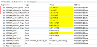

1. 根据要求进行开环测试,测试数据如下,同指南上给的不一致,请问什么原因会导致。

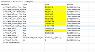

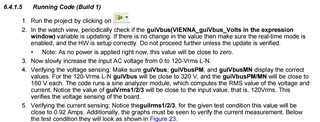

  • 你好,我留意到英文论坛已经回复,我进行的为开环测试,进行到如下步骤,根据手册提示,当输入HV=120Vrms L-N ,60HZ, Vbus=320V左右,通过CCS监测,我的输出值为270V,但三相电压监测正常,三相电流为手册中提示的一半。
    操作到以上步骤,当输入HV=120Vrms L-N ,60HZ,发现CCS采集的Vbus只有270v,  三相交流电流Irms=0.46左右。与手册中的Vbus=320V ,Irms=0.92不一致,望解释。

    请问您使用的负载是否与user guide中的负载一样? 如果没使用700~800Ω,电流值可能会有所不同。
    以及您是否验证过实际输出电压值 (不是 CCS 中的值) ? 是 270V 吗?
