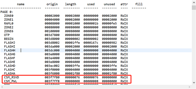

3.我在使用c6000系列芯片时,他没有片内flash,也没有其他类似CSM的东西,所以我在烧写flash时直接在连续地址段烧录我的应用程序,然后将其拷贝到ram运行,但是c2000系列中,有flash密码相关的东西,如:DSP281x_CSMPasswords.asm文件会产生2个段信息: 我觉得这2个段信息地址固定,且不会经常使用,所以我想在烧录flash时就不烧录这2段信息,只烧录存在flash连续地址中的代码数据,不知道这样会不会有什么问题。

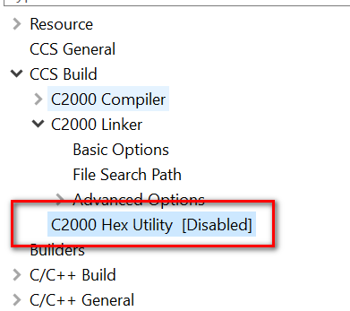

  • 1、常用的是.hex文件。
    2、hex2000 -romwidth 16 -memwidth 16 -i -o xxx.hex xxx.out的方式我知道的是用DOS命令进入hex2000.exe的安装目录后输入指令可以生成hex文件。但你提到的第一种不太了解,似乎是修改cmd文件?
    但是一般比较新版本的CCS中都不使用这种方法了,直接在CCS中使能生成hex文件就可以了
    3、这两个是密码段,需要保留。默认是写入全F,也就是不加密。
