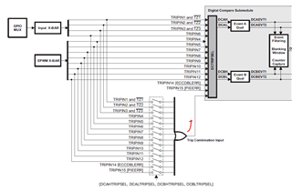

嗯,目前的问题是怎么样使用三个比较器输出连接到同一个EPWM——XBAR封锁脉冲,我目前只能做到两个比较器的使用,比如CMPSS1和CMPSS2分别触发DCAEVT1和DCBEVT1两个事件,封锁一个EPWM的脉冲,而且我发现有一个问题,在使用CBC模式时,内部给定的DAC和实际值差很多,大概有0.2V差距,这个可能的问题是什么。
多个 CMPSSS 可通过组合的输入连接到单个 ePWM。 请参见下图:
您能再解释一下吗?该问题是在 DAC 静态驱动时还是在斜坡发生器?
