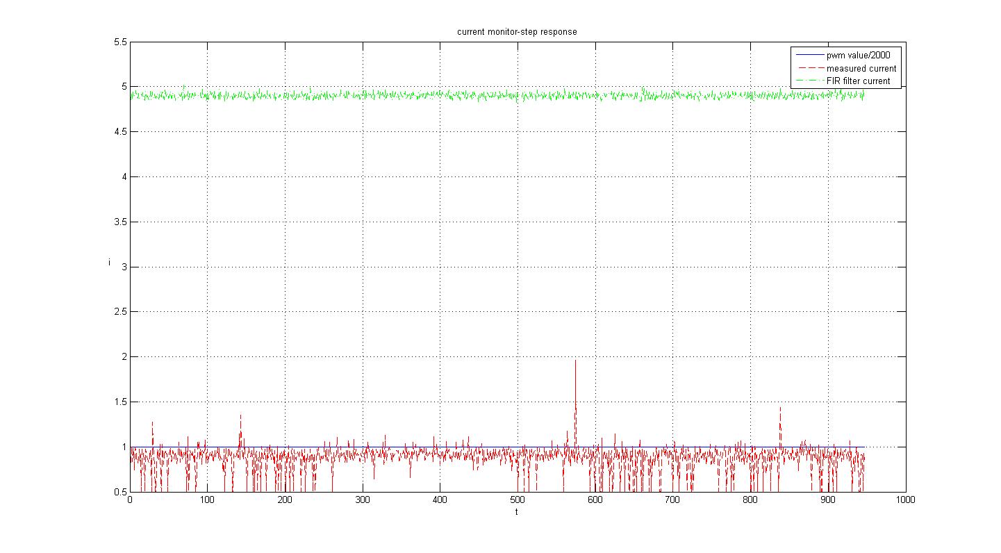

借鉴controlSUITE中的DSP libraries中的Floating Point中的2833x_FIR例子代码(路径:C:\ti\controlSUITE\libs\dsp\FPU\v120\examples_ccsv4\2833x_FIR)中的滤波算法做了电流环电流采集的滤波,从ADC读取的数据转换后的约为0.8820A,经过FIR滤波后的值为4.8997A左右。

我在电流环中滤波实现的方法基本一致,如下:
 I_measure_L=left.dccurrent*0.006105;     // I = ADC1 / 4095 * 3 / (6 * RS) A   ( RS=0.02 omega)   = 25 * ADC1 / 4095
 sigIn=I_measure_L;
 sigOut = Fir_filter(sigIn);
 I_filter_L=sigOut;
float Fir_filter(float intput)
 float output;
 firFP.input= intput;
    firFP.calc(&firFP);
    output = firFP.output;
    return output;
用上位机软件获取I_measure_L,与 I_filter_L的数据,I_measure_L的平均值为0.8820,而I_filter_L的平均值为4.8997。用matlab画图,得到的曲线如下图,图中红色线是ADC采集转换后的电流值,而绿色线是对电流值进行上述滤波后的值:

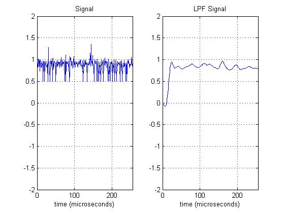

而当我利用2833x_FIR例子代码中的matlab下的FIR32forC28x.m对I_measure_L的数据进行滤波,在保留原代码的基础上增加了我的数据,修改后的代码如下
%S = 0.5*(sin(2*pi*k1*i) + sin(2*pi*k2*i));
[time cur_mea cur_fit pwm] = textread('filter_pwm=1750.txt','%d%f%f%f');
%len = length(time);
S=cur_mea(1:BUFFER_SIZE);
(数据文件在附件中,文件名filter_pwm=1750.txt),其结果如下:

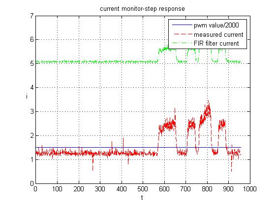

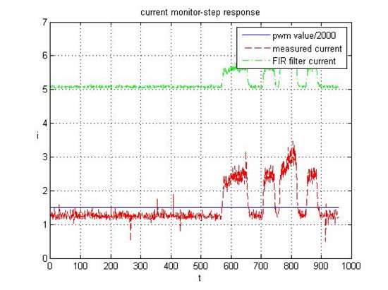

当我改变电机的转速时,电流环采集到的电流值及相应的滤波值都会有明显的变化,见图
我的问题就是为什么我在TMS320F28335中实现Fir滤波时,滤波后的结果会有平移量,请TI FAE和广大工程师朋友解答。

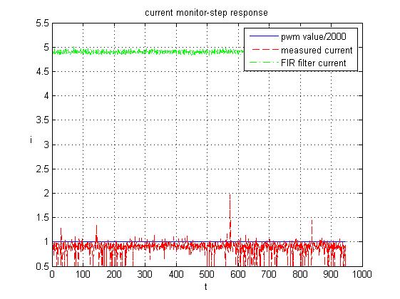

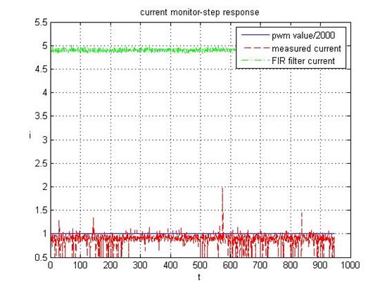

  • Eric,
    最近一次测试又发现新的问题。
    当我对两个变量进行滤波,
     sigIn=I_measure_L;
     sigOut= Fir_filter(sigIn);
     I_filter_L=sigOut;
     sigIn=I_measure_R;
     I_filter_R=sigOut;
    或者这样写
     I_filter_L = Fir_filter(I_measure_L);
     I_filter_R = Fir_filter(I_measure_R);
    或者是这样的写法,
     sigIn_l=I_measure_L;
     sigOut_l = Fir_filter(sigIn_l);
     I_filter_L=sigOut_l;
     sigIn_r=I_measure_R;
     sigOut_r = Fir_filter(sigIn_r);
     I_filter_R=sigOut_r;
    都会出现我之前描述的问题,在watchwindow中观测的结果如图3所示:
