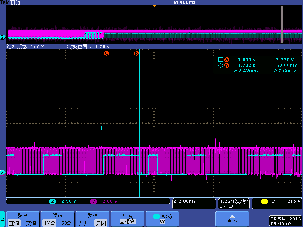

我使用28035的ad采样中断进行控制计算,但发现很奇怪的事情,问题如下:
我用PWM触发ad中断,ad中断函数进行控制计算,PWM的周期为50us,当ad中断函数的执行时间在40us左右时,出现了下如图所示的波形,蓝色为一个io口的输出,当进入ad中断时,将此io口置高,推出中断前,将此io口置0。结果出现ad采样中断不定期的进入,间隔时间远远超过50us。粉色为其它波形,不用考虑。

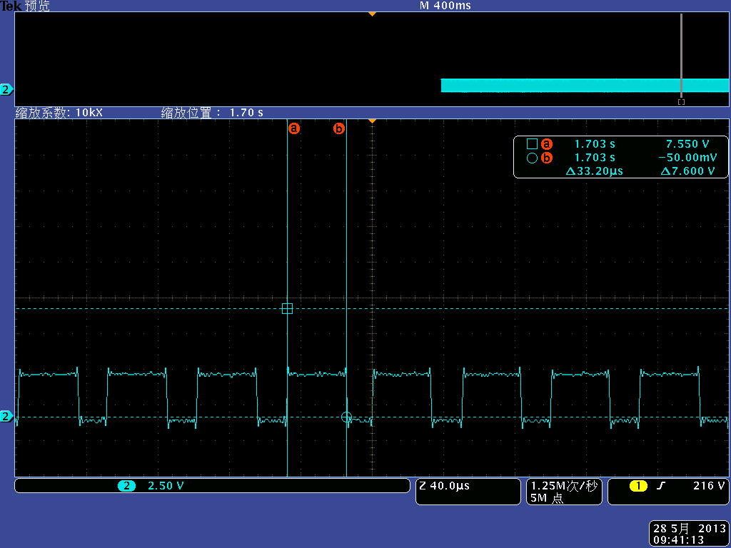

而当我将ad函数的计算时间缩减为30us时,这个io口就正常了,如下图:
而如果我把这个ad中断函数的计算时间放的再长一点,由于一个周期不能计算完成,io口的周期改为了100us,也就是两个控制周期才能完成一次计算,我觉得这个也是正常的,我不能理解的是,为什么会出现第一个图的情况,按理说,如果即使一个周期完成不了任务,也应该像第二张图那样周期改为100us。

  • Bo chen,
    先确认一下,你是使用一个定频50us的PWM去触发SOC信号,ADC开始转换,转换完成后产生中断,对吧?
    看第一张图的样子,感觉是CPU不够用,即这一时刻PWM触发ADC采样,然后进入中断处理函数,还没处理完,另外一个ADC中断信号就已经来了,但是由于这时候前一个中断还没处理完,则刚来的中断只能等。这样子就导致超过50个us,而且接下面没一个中断都会出现类似的情况,一个拖住一个,我认为最长的GPIO翻转时间应该可以达到100us。然后又恢复第一次中断的情形,如此循环。

    我觉得如果中断没有执行完,那么100us是可以理解的,问题是第一章图那样,GPIO竟然几个ms才翻转一次。
  •   采样窗口建议用7个采样周期,即ADQPS=6,  ADC clock 用60MHZ,这样你AD的结果转换到结果寄存器是最快的。
  •  把Adc.Regs.INTSEL1N2.bit.INT1CONT位置0, 确保连续中断模式是关闭的。
