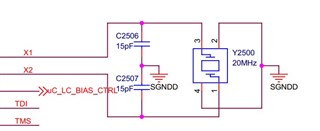

晶振原理图部分:是按外部无源晶振的方式使用的。

晶振的原理图也没什么问题,有测量过上高压前后晶振两端电压是否稳定吗?
可以用示波器检查一下,包括高压电上电期间的电压波动。如果确定是干扰引起的,加一些抗干扰措施,或者滤波措施也许就能解决这个问题了。
