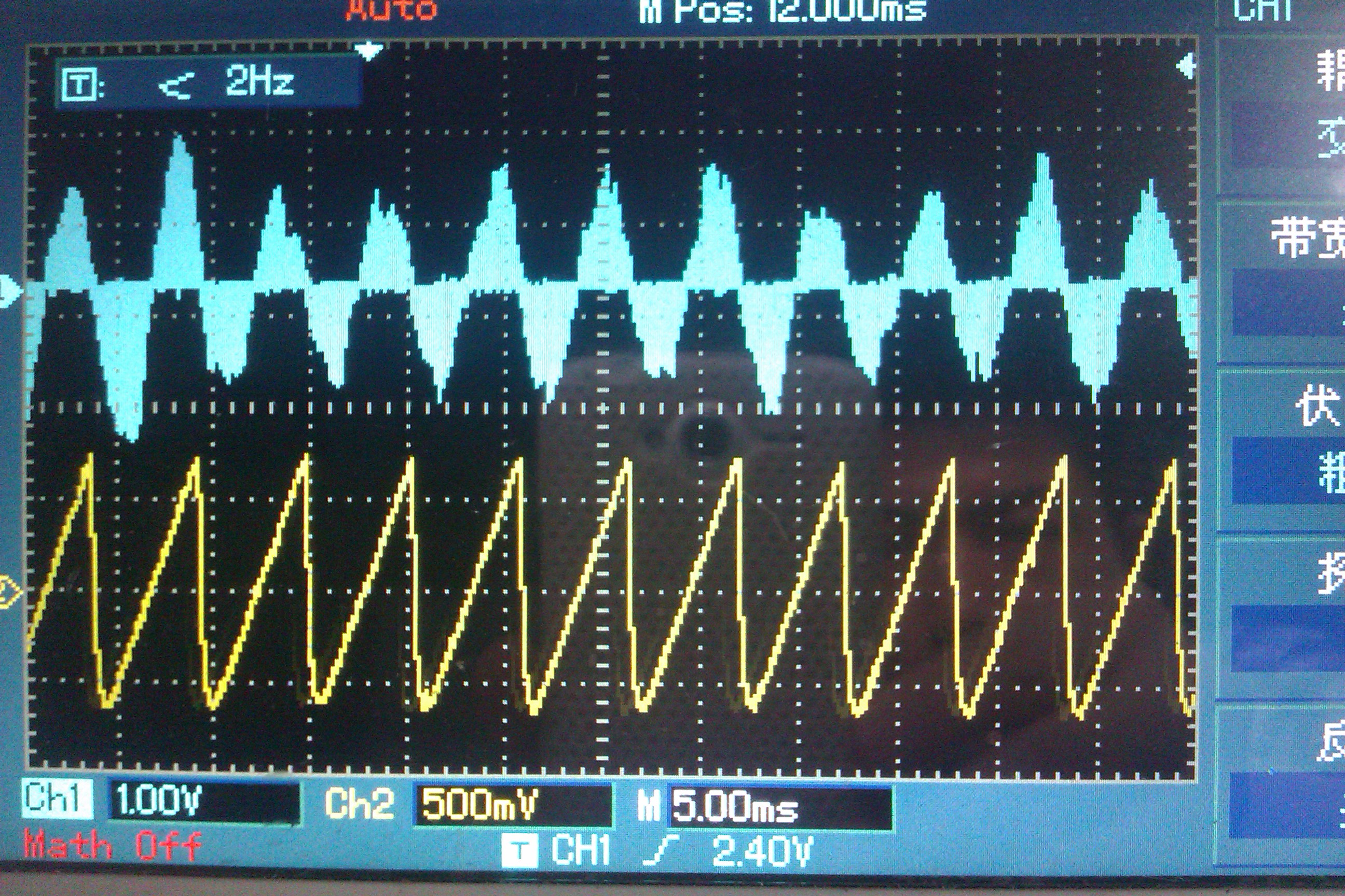

F28035 在PM_Sensorless 控制中,永磁同步电机的转速在空载时上不去,在LSW =2 只有2500RPM, 在事件7里面。
通过TI提供的带上位机监控的那个程序 和上位机软件,转速能上 4000RPM
请教技术支持

请楼主详细描述一下您碰到的问题:
1.使用的TI的开发板吗?如果是,型号是什么?电机是否开发板配套电机?使用的是TI 例程还是,自己在上面做过修改?如果是自己做的板子,请确认硬件上电压和电流的参数是否和软件上的设置一致。
2.使用的上位机软件是哪一个?
3.2400转速时,电路波形是否稳定?
楼主可以看一下过个PI环路输出的最大最小限幅是否太小,有可能是PI输出已经饱和了。
我使用是的 TI 的DRV8301-CH-EVM- REV- D 开发板,我用的是我自己的PMSM电机,是一个5对极的电机,程序是TI 的例程。PM-Sensorless 我重LELVE1 -7 都测试过了,就是速度跑不上去
楼主请问:
1.2400转速时,电路波形是否稳定?
2.各个PI环路输出的最大最小限幅是否太小,有可能是PI输出已经饱和了?
3.是否根据你的电机参数修改PM_Sensorless-Settings.h下面部分:

楼主说的上位机软件是指“InstaSPIN-BLDC_GUI_DRV83xx_v104.exe”吗?
上位机软件是指“InstaSPIN-BLDC_GUI_DRV83xx_v104.exe 软件
#define BASE_FREQ 200 // Base electrical frequency (Hz)
问一下,这个配置跟自身的电机有什么含义,是电机参数中的一项吗?
