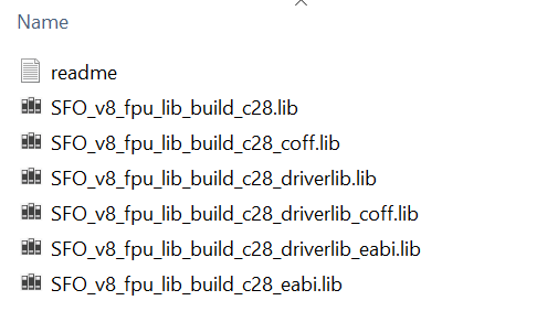

  • 好的,明白了,非常感谢!另外还有一个问题想请教,SFO库文件分为 COFF, EABI两种新式,另外还有一个Index library. 我的理解是选用Index library的话会兼容COFF和EABI两种格式。可是我在配置时选用COFF格式,编译可以通过。但是选用Index library编译就无法通过,提示无法找到SFO()。请问一下这是什么原因?谢谢!
  • 但是选用Index library编译就无法通过
    应该是选择EABI无法通过?
    一般F280049的工程都是coff格式的。
  • 你好!C2000Ware里提供了以下6个库文件,我的工程是coff格式的,所以选用第2个和第4个都是可以编译通过的。但是,选用第1个和第3个编译出错。我看readme文件中说第1个和第3个库文件为Index library,可以根据工程的配置自动链接到相应的格式。我直接用是不行的,不知道是不是还需要做些其他的配置?
  • 1和3只是一个索引,不是真正的库文件。
    你可以看一下readme里面的说明
  • 明白,非常感谢!
