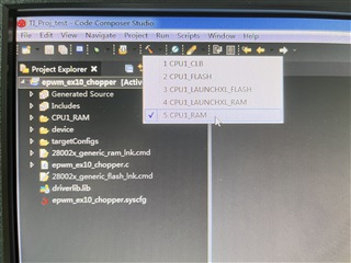

我们目前用TMS320F280025C的EPWM模块,IDE是CCS10.03版本,我们从贵司的LIB中调用了以下程序,但是编译之后没有生成.out文件。
请问要修改工程的哪些设置才能生成out.文件?

请问您有做什么修改吗?
官方的例程导入并Build之后就会生成.out文件。
相比之下您的project还缺少一些调试文件:
您再检查一下该路径下有没有这些文件:<workspace_v10>\epwm_ex10_chopper\CPU1_RAM

我是直接从Project->Import CCS Project 复制 的工程:
工程复制完成后,我对工程进行编译:
编译完成后就出现以下:
从头到尾,我们均未对工程进行任何修改!

其它工程有出现类似的问题吗?
您可以先试一下其它版本的CCS:https://www.ti.com.cn/tool/cn/download/CCSTUDIO
不同版本的CCS(比如v10、v11)可以安装在同一台计算机上。
