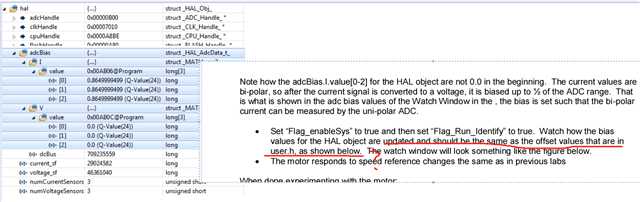

  • 我是指两个工程都是有校准use.h里面的电压电流offset, 但是参考的对象不一致,Lab03a是通过gMotorVas,Lab03b是通过Hal这个结构体。
    主要是对Lab03a lab03b的功能 没看出他们具体区别。
    Lab03a说是相关电机参数识别,但描述是ADC偏置问题。
    Lab03b是相关自己电路板的ADC偏置的相关参数。

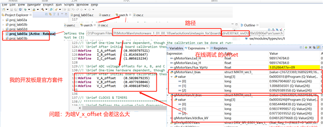

    最后我还有个问题,我使用8301DRV的套件, 但使用03a或者03b的时候ADC的偏置部分,电流和官方提供的use.h差不都,但是电压查了很多如图:

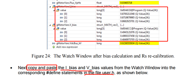

  • Lab 03a是将板子的偏移存储在 user.h 中,Lab 03b 的代码展示了如何禁用偏移重新校准。
    你测试的电机是自己另外购买的吗?用Lab02b识别的参数有没有什么问题,更新到user.h了吗?
  • 电机不是官方套件,Lab02b只是函数从ROM运行改成Falsh/RAM区运行。之前做的马鞍波,三角波,用示波器测过有的。难道电机不一样,这个偏移是不是都会不一样?
  • lab02x的功能是识别电机参数,识别出来后你要将识别出来的参数填写到user.h中对应的参数中去。这样后面的lab都是基于lab02x识别的参数来进行测试的,因此lab02x的参数是否准确会影响到后面例程的运行结果。
  • 我用来个电机测试,两组电机测试结果,对应的offset 差别还是大的,我用PMSM电机 48V的测的结果和 BLDC 24v测试的结果,两次的电压的offset差了很达,说明 ADC的offset的值和电机有关。
