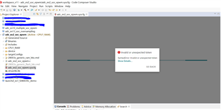

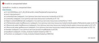

我打开了TMS320F280039c的ADC例程,点击syscfg 文件之后,报了这个错误,请问要怎么才能打开这个文件呢?
另外对于syscfg有没有什么文档可以介绍一下?之前没接触过。

您好,您把工程导入到CCS中,然后在CCS中工程文件夹下直接点击就可以打开syscfg 文件。
https://software-dl.ti.com/ccs/esd/sysconfig/docs/release_notes.html
这个页面您参考一下

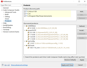

CCS安装在C盘,C:\ti\ccs1120\ccs\eclipse\ccstudio.exe

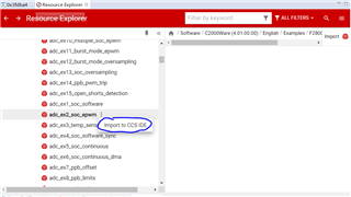

我通过CCS里面的Resource Explorer里面选择例程并导入。
