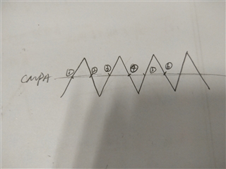

采用增减计数模式时,看技术手册里只能在CAU或CAD时产生ADC的触发信号,有没有什么其他的办法能实现在递增和递减的时候都在CMPA处产生触发?
  • 如果是一个PWM的没办法触发两次ADC。但是可以配置两个PWM模块,PWM1在递增的CMPA处输出触发信号,PWM2在递减的CMPA处输出触发信号。

  • 不好意思,还有一个问题,i=AdcResult.ADCRESULT1,i=AdcResult.ADCRESULT2这样子的话,那我想要用③处的采样值去进行计算的时候,它会不会被②的值覆盖,导致递增的CMPA处的采样值都没能进入计算?
  • 你好,3处应该是ADCRESULT1的值了吧?
    前面说用两个PWM去触发ADC的时候忘了说可以加上一个PWM同步,也就是将PWM2跟PWM1进行同步。这样的话3就不可能被2覆盖,只可能2被3覆盖。
