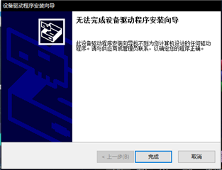

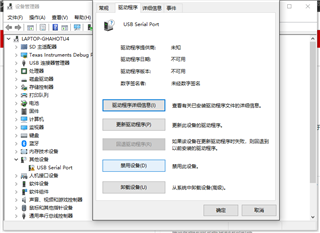

同样是串口无法识别,我下载了相关帖子里的驱动程序,但是安装程序这样显示,无法安装
原来是会显示存在串口的,现在不显示了

可以检测到,因为三个板子插上之后都会显示这个,但是有两个不会显示上面那个端口

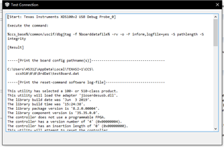

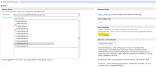

您打开.ccxml文件,做一下Test Connection,并把报告贴上来
是无法使用的,我用的是simulink进行编译的,一旦设备管理器无法识别28379D在哪个串口的化在simulink中就无法工作,在ccs里测试是这样的

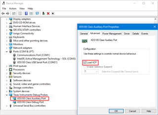

卸载XDS之后会这样显示,如何装回驱动?我尝试了重新插拔串口但是不可行
这个勾选此选项,另一个不勾选。
这个路径下有驱动:C:\ti\ccsv6\ccs_base\emulation\windows
或者原帖中的附件:https://e2echina.ti.com/support/microcontrollers/c2000/f/c2000-microcontrollers-forum/234153/tms320f28388d
你好,很感谢,此问题已经解决
