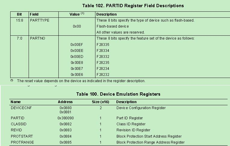

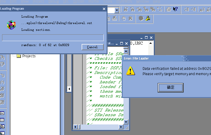

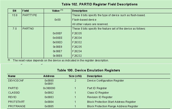

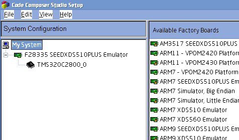

新做的板子 第一次烧写 需要输入密码 输入FFFF不对。芯片是新的芯片,可以正常连接 ,引脚电压均无误 每次load programme 停在ramfuncs处。程序在另一块板子上跑过无误
以下是仿真器截图 和错误截图

@Forrest 感谢您的回复 确实是VDD3VFL电源处存在虚焊 现在板子 好了
flash连接不是去 原来是因为没供电
没供电导致flash默认是锁着的,所以两块security sram区都不能写,昨天试着改下cmd,其他区的ram是可写的。
