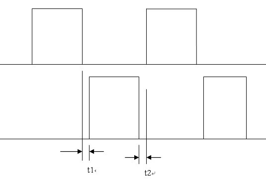

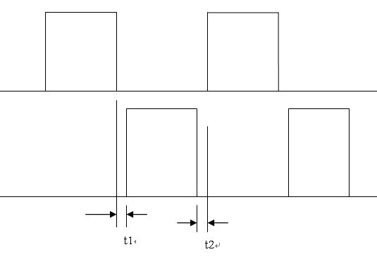

一、我想用PWM作同步整流,如BUCK型驱动,如果用单路PWM,一路直接驱动、另一路反相驱动,这样容易使开关管产生瞬间导通现象。如果用两路驱动产生以下波形将是最恰当的:
象这种情况有什么好的办法?

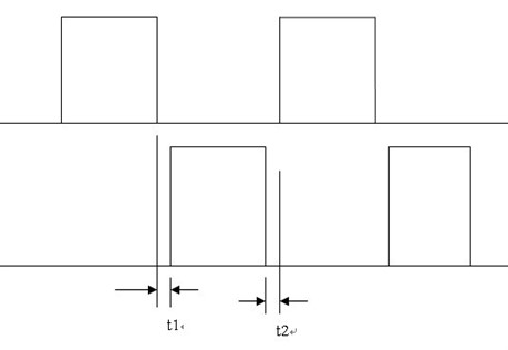

  • 1. 第一个图形可以参考PWM的Dead Band功能,能够达到如下的波形。PWMA产生上面的波形,PWMB产生下面的波形,t1为PWMB的Rising Edge Delay,t2为PWM的Falling Edge Delay。
    2. PWM Chropper是用在变压器驱动的情况下,用一个高频载波将PWM信号进行调制。可以设置高频载波的频率。
    这个您这个应用应该用不到,可以不用考虑。
