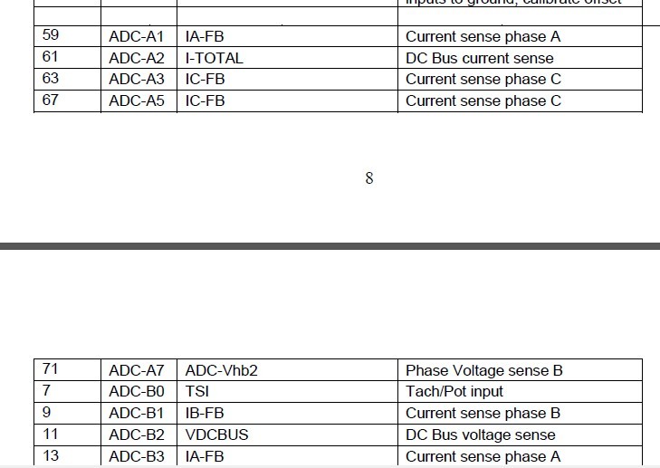

我运用TI的DRV8301-69M-KIT,采用instaSPIN-FOC方案调试一个电机(直流无刷永磁同步电机),我现在要做母线电流控制。
问题一:硬件上我不确定有没有母线电流检测,在controlsuite里面找到如下文档,里面写ADC-A2  ---------  I-TOTAL -------- DC Bus current sense
请帮我确认一下,是不是母线电流采集。

  • 第一个问题:单电阻采样确实可以做永磁电机的FOC控制,在理论上有个叫做“电流重构”的算法,建议楼主去了解一下,这个问题就可以解决关于母线电流和相电流的关系了,在此买个关子,楼主可以自行学习。
    第二个问题:关于母线电压和相电压的问题,因为管子是互补导通,因此上管导通的时候,母线电压等于相电压,下管导通母线电压就为0。在FOC控制回路中,如果将相电压进行低通滤波,那么相电压波形就是峰值为母线电压的正弦波。
    第三个问题:在软件上有个电流采样方式的定义,可以设定采样方式为单电阻还是三电阻。这个电流重构的算法应该封在了FAST内核里面了,我们看不到,楼主可以去知网或者IEEE查阅相关的单电阻采样进行电流重构的算法
