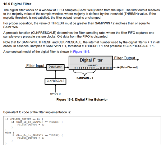

我使用cmpss模块对AD口电压进行检测比较,检测有效后触发TZ封波。发现保护时间与设计偏差比较大
这是我cmpss的配置,理论保护时间是500ns,实测是1.56us
  • 你好,你的程序是运行在ram还是flash中的?
    另外,你是根据什么说明来设计的“理论保护时间是500ns”呢?
  • 程序运行在ram
    这是datasheet的描述
    我设置的CLKPRESCALE是2,SAMWIN是25,SYSCLK是100M
  • 收到,我需要与CMPSS方面的专家沟通一下后确认问题了再回复你,还请耐心等待。
  • 你好,有没有确保将 THRESH 加载到大于 SAMPWIN/2 的值?另外还需要在配置好之后进行 FILINT 才能正常工作。
  • Dear Green,你说的都做到了,没用诶.
    另外这是我们cmpss--xbar--pwm的寄存器配置.

    CMPSS configuration.docx
