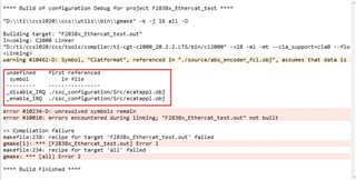

您好!我在新建F28388D的CCS工程做关于Ethercat功能的实验时,在代码中需要用到函数_enable_IRQ()和_disable_IRQ,但是我翻遍了TI的例程也没有找到这两个函数,因此我的CCS工程编译无法通过。另外,我搜到之前有人提问的帖子好像你们TI工程师提到是哪个库里面的(帖子链接在:e2echina.ti.com/.../90022),那我怎么操作才能编译通过呢?

你好,据我所知在如下路径有这个函数的声明:
C:\ti\ccs1200\ccs\tools\compiler\ti-cgt-armllvm_2.1.0.LTS\include\c\ti_compatibility.h
但是如何包含或者调用就不太清楚了,不知道直接include行不行。建议在你在英文E2E中发布的帖子中咨询一下:

我看到你使用的是CCS10.2?应该是跟你的CCS版本有关,F28388D本身就需要CCS11以上的版本才支持它的全部例程。我看了一下CCS11和CCS12路径下都有这个文件,你能否尝试安装一下CCS11以上版本?
您好!非常感谢您的耐心回复,我用的是CCS10.1.0.00010_win64版,如果和CCS版本有关,那么我打算换一个高版本试试,谢谢。
