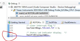

问题描述:之前使用ccs8.3,在这个环境中开发的工程设置断点调试都没有问题;
最近换了新电脑,ccs升级为ccs10.0,将之前的工程在这个环境中调试,遇到了如下问题:
(1)运行过程中,设置断点,始终没有halt在断点这;
(2)运行过程中,停止运行,然后单步一两条指令,设置断点,运行程序,可以halt在断点这;
(3)在(2)这种情况下,取消断点,运行程序,然后再设置断点,程序又无法halt在断点这。
各位大牛,有没有遇到过类似的问题,该怎么解决呢?

您好,您想要表达的核心是运行过程中设置断点不能暂停是吧?我建议您还是在程序处于暂停状态或运行前添加断点。
不会停到断点处还与程序设计有关系,比如您的程序停在某处(比如等待一些判断),而您在另一处设置断点。程序不会运行到设置断点处,所以也就更不会暂停在断点处。
您好,非常感谢您的回复。
现在程序中有一个点灯的函数,从电路板上看,灯是闪烁的,说明该函数一直在运行,但是在这里打断点,led灯依旧在闪烁,但是这个断点处不能暂停,打得断点也是蓝色的。
您好,您说的情况我试了,结果如下:
暂停时,打断点,再运行,程序可以暂停在断点处;
只是运行的过程中打断点,没办法停留在断点处;
现在我每次烧完程序,复位后,打断点,再运行,程序也是可以停留在断点处的,在这种情况下运行程序,取消第一个断点,重新打一个,就又不能停在断点处了。
别的工程会出现这样的问题吗?还有一样的操作在之前您使用的ccs8.3上是不会发生的是吧?
您好,之前在ccs8.3都好着,现在换了新电脑,安装了新的ccs10.1,然后出现了这个问题,您觉得我是不是哪里配置有问题
您可以试一下别的版本,比如CCS11:https://www.ti.com.cn/tool/cn/download/CCSTUDIO/11.1.0.00011
