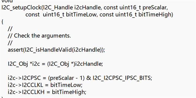

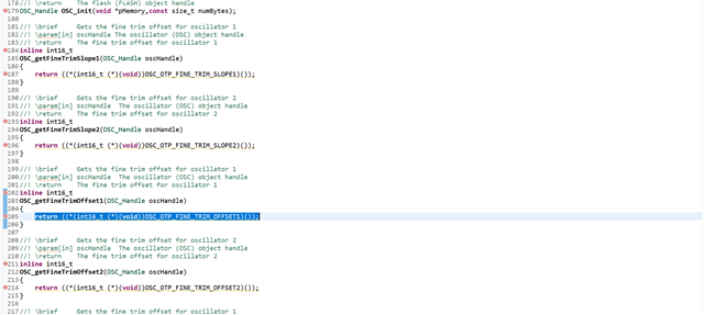

我在调用iic.h和iic.c的时候发现一个iic.c里有assert(),这个函数在280049对应的时一个debug.h文件里封装的。但是28027是没有这个debug.h的所以我不太知道知道该怎么继续移植了。
你看下这个链接里面的信息是否有所帮助:software-dl.ti.com/.../sdto_cgt_pragmas_you_can_understand.html

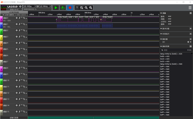

哦你好我现在成功了,但是看到的现象是在我发送第一次IIC地址结束后SCL正常,但是第二次发送发现没有了地址和数据发送出来且SCL一直拉低了。
