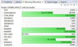

问题如下:
1.图中为什么只有ADC一种外设那UART和PWM外设怎么不显示占用的内存百分比?
2.图中FLASHD1好像并没有使用,那么它能否和RAMM0,RAMM1以及DRAML0合并使用?如果可以的话在CMD中怎么编写?

您好,
因为您使用的程序中没有专门为其分配memory。可能因为ADC采集到的数据比较多,所以为其专门分配了存储空间;
在逻辑层面上是可以的。
请您阅读:
https://software-dl.ti.com/ccs/esd/documents/sdto_cgt_Linker-Command-File-Primer.html
