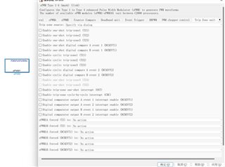

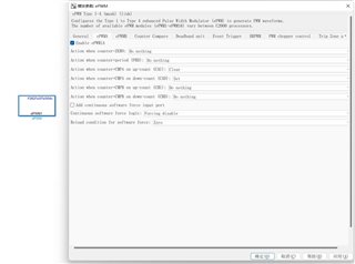

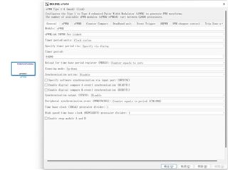

  • 您好,由于我是使用matlab自动代码生成的方式生成代码,所以可以问一下您在matlab中epwm模块的具体设置吗?就比如下图中的这些选项需要怎么设置。谢谢
  • 这个很抱歉,我对matlab的使用不太熟悉。。。
    我建议你可以将问题发布到英文E2E论坛或者matlab官方论坛咨询一下。
