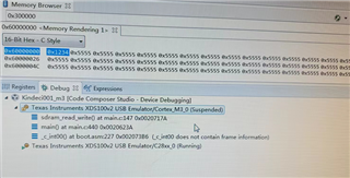

我目前在C28端能读到外部RAM的数据,但不能进行写操作,在M3端能读能写。我怎么设置,能让C28能写外部RAM(EPI0扩展的)。

原理图就是通过EPI0外扩了一片RAM(CS0),一片FLASH(CS2)。与你们spruh22i.pdf的举例一样。
spruh22i.pdf的17.9.2 Memory Protection讲了这个问题,默认是能c28能读写EPI0扩展的外部RAM,并且我看了0x400F-B938中的值是0,应该能写。下面是相关文档。

是能读不能写。M3对RAM读写时,read pin,write pin有低电平脉冲,操作正常;c28读RAM时read pin有低电平脉冲;c28写RAM时write pin无低电平脉冲,不能写
