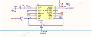

Part Number: TMS320F28335
仿真器:XDS100V3
换了多个仿真器都无法用
猜测出现的原因:未解锁硬件看门狗的时候烧录程序导致
无论用何种工具都会报错
按住复位后,连接上板子,可以运行
运行到这一句就会退出
或者报这个错,可能进入低电压模式
在按住复位连接的时候是无法烧录程序,报这个错误

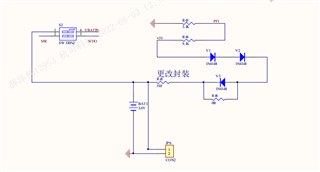

硬件看门狗是指你在芯片外部加了一个控制复位的电路吗?
另外,我觉得这个问题跟硬件电路关系也很大,你的硬件电路是否是第一次测试?还是之前能正常烧写的,突然不能烧写了?
最后,试一下更改一下芯片的boot模式再连接仿真器,一般可以改为Branch to check boot mode后再测试一下连接
是的,就是改引导模式,要改boot引脚的电位。
不过根据你说的之前是正常的,突然出现这个问题,而且更换其他JTAG也没用。我觉得有可能是器件有问题,你也可以参考一下这个链接里面的说明:
software-dl.ti.com/.../ccsv7_debugging_jtag_connectivity_issues.html
