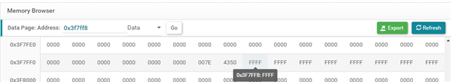

芯片丝印TMS320F28069PZT,使用也没什么问题。但是发现它的密码区,即0x3F7FF8开始的16个Uint16全部是0x0000,正常来说,这应该是一颗彻底锁死的芯片。但实际我通过SCIA更新固件完全正常。
即使把FLASHA全部擦除,0x3F7FF8开始的16个Uint16还是全部为0x0000,我尝试写入未加密固件,或者加密(密码不是全0)的固件,从0x3F7FF8读出来的16个Uint16始终全部是0x0000.
读取0x3D7E80的PARTID为0x009E,说明是TMS320F28069PZP/PZ,似乎没有什么问题。但是读取0x880开始的PF0内容全部都是0,0x0882地址的CLASSID和0x0883地址的REVID全部都是0x0000,感觉不太正常。
是买到假芯片了?还是设置错误导致的?

  • 我手边暂时只有一块28069板子,明天会测试一下其它板子。测试过28062板子没有问题,主贴中提到的数据和datasheet都对得上。按说28082和28069是一个系列,那些寄存器内容不应该有什么差别。我的固件有读取内存功能。验证过CCS的Memory窗口读取和固件自带读取功能,内容是一样的。
  • 请FAE帮忙确认一下,不使用CSM的时候密码区地址0x3F7FF8开始的8个Uint16是全0还是全F,以前型号都是全F,但是我手上几片28069都是全0,和以前型号比如28035和28335不一样。
  • 你好,我这边用uniflash读取了一下未加密的F28069M芯片0x3F7FF8地址的数据,是全“F”。
  • 你这个结果和我在28062上看到的是一样的。这就是奇怪的地方,我手上的28069的0x3F7FF8开始8个Uint16全部是0,即使擦除FLASHA以后,0x3F7F80开始CSM_RSVD区域全部为F了,但是0x3F7FF8开始的8个Uint16仍然全部为0.

  • 进一步定位以后,大致找到了原因,但是让人更困惑。
    我实现了一个打印内存的函数,用户输入memrd命令,然后参数为实际内存地址,打印用户开始地址的256个Uint16
    			memlen = (memlen > 0x100) ? 0x100 : (memlen<8) ? 0x80 : memlen;
    			mem = (Uint16 *)startAddr;
    			for(i=0; i<memlen; i++)
    				if(i%8 == 0)
    					xprintf("\n0x%06LX ", startAddr+i);
    			//	xprintf("%04X ", mem[i]);
    				printx("____ ", mem[i]);
    代码中的xprintf函数为elm-chan的xprintf库,用于实现格式化打印:http://elm-chan.org/fsw/strf/xprintf.html
    printx函数是我自己实现的一个格式化打印函数,将下换线替换为hex数字。
    使用xprintf的时候,0x3F7F80开始的密码区地址全部为0,0x0880开始地址也全部为0,但是使用printx函数打印就好着。
    以下为实际命令,3ff3b0开始为ROM地址,两个函数都可以正确打印,只有密码区0x3F7F80的行为不同。

    memrd 3f7f80
    0x3F7F80 0000 0000 0000 0000 0000 0000 0000 0000
    0x3F7F88 0000 0000 0000 0000 0000 0000 0000 0000
    0x3F7F90 0000 0000 0000 0000 0000 0000 0000 0000
    0x3F7F98 0000 0000 0000 0000 0000 0000 0000 0000
    0x3F7FA0 0000 0000 0000 0000 0000 0000 0000 0000
    0x3F7FA8 0000 0000 0000 0000 0000 0000 0000 0000
    0x3F7FB0 0000 0000 0000 0000 0000 0000 0000 0000
    0x3F7FB8 0000 0000 0000 0000 0000 0000 0000 0000
    0x3F7FC0 0000 0000 0000 0000 0000 0000 0000 0000
    0x3F7FC8 0000 0000 0000 0000 0000 0000 0000 0000
    0x3F7FD0 0000 0000 0000 0000 0000 0000 0000 0000
    0x3F7FD8 0000 0000 0000 0000 0000 0000 0000 0000
    0x3F7FE0 0000 0000 0000 0000 0000 0000 0000 0000
    0x3F7FE8 0000 0000 0000 0000 0000 0000 0000 0000
    0x3F7FF0 0000 0000 0000 0000 0000 0000 007F 2622
    0x3F7FF8 FFFF FFFF FFFF FFFF FFFF FFFF FFFF FFFF
    注意0x3F7FF8地址的数据是不同的,这是密码区,用xprintf函数打印读出来全部是0,但是用我的printx函数打印出来就是FFFF
    真的让人很困惑。
