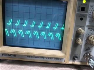

TMS320F28035: 和换能器谐振抖动,有什么办法解决
Part Number: TMS320F28035
上图用的是EPWM生成频率和换能器的谐振波形,现在的问题就是波形不稳定一直在抖动,还有碰一下MCU也会改变波形,大佬们有什么方法使其稳定下来。

    如果是的话我觉得这个问题更多的是不是跟你的换能器有关系,因为正常情况下PWM输出的波形转换为正弦波之后,最多是出现不规则的波形。但是你的波形明显是规则的正弦波,但是有一部分上升沿的电平被抬高了。

    换能器是超声波器件的核心设备,通过能量转换来工作的。输出PWM的频率达到换能器的频率会产生谐振(图片就是谐振时的波形),这时换能器的工作效率最高。
    但是它会一直在抖动,我需要让它稳定下来,我想会不会是和epwm的设置有关,它的频率一直在跳变。
  • 好的,所以上图中抬高的部分是两个波形叠加的效果。
    然后你说的抖动是指图中的这个波形出现了“重影”吗?
    这个我认为跟PWM输出本身关系不大。建议你可以测试对比一下启动和未启动换能器的时候,示波器的波形会有什么差别。
  • 已经可以稳定了,问题出现在初始化时钟没有选择外部晶振而是采用内部时钟源1.
