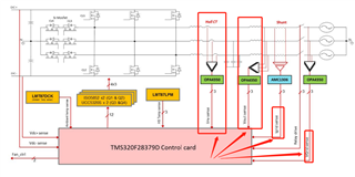

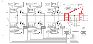

您好,请教一下DC/AC后为什么要加电感?
我看TI有的参考设计在电感前后加两组电压和电流检查,为什么不用一组?
当与 2-level, 3-level的TIDA 1606或TIDA 010210转换器一起使用时,开关节点中必须有电感。使用电感是为了保证这种拓扑引入的升压效应。
为了满足EMI标准,通常实施附加级电感器。仅使用“升压”电感器通常不可能满足要求。
为了运行功能性PFC,仅一组电流测量和一组电压测量(电网)就足够了。根据转换器的期望特性,一个测量点可能比另一个更好。
