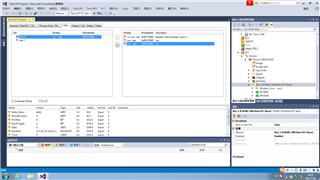

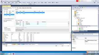

因此当我们需要由CSP模式切换到CSV模式时,可以这样做:

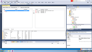

点击BOX1,选择Slots标签页,选择Axis0(当前模式位CSP模式),点击  ,将当前模式删除,在右侧选择CSV模式,在点击“<”,将CSV模式添加到当前轴,如下图所示:

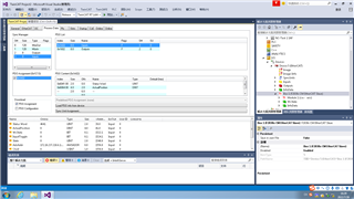

此时,你会发现,TwinCAT的中PDO通道,随着模式切换做了改变,
RxPDO由0x1601切换为0x1602
TxPDO由0x1A01切换为0x1A02

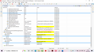

但是,需要注意的是,此时388中的对象并没有变,
RxPDO绑定的还是对应CSP模式的0x1601
TxPDO绑定的还是对应CSP模式的0x1A01
模式对象的数值是8,为CSP模式

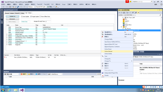

这个时候需要在TwinCAT中重新加载,才能使新设定的CSV模式生效

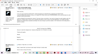

在EtherCAT外文论坛,找到两个描述以上过程的帖子,大家可以参考一下:
