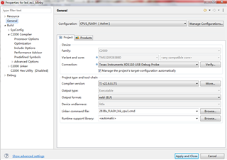

如题,我通过点击CCS中Flash选项烧写后,程序成功写入并且正常运行,但是掉电后芯片就复位没有运行程序了。
我用的是TI官网的开发板和LED例程C2000Ware_4_01_00_00\device_support\f2838x\examples\cpu1\led
另外通过网上查找的原因分析,跟BOOT的启动模式有关,所以我也检查也开发板启动模式,确认是选择了Flash启动模式,GPIO74,84通过示波器测量都是高电平
软件配置如下图:
  • 你好,请问你是自己制作的板子吗?还是TI开发板?你的烧录模式是怎么切换的?
    我在TI的controlCARD上测试了一下flash烧写和运行都没什么问题。
  • 你好,用TI开发板-TMS320F28388D那个,右键项目-build configurations-set active-CPU1 Flash切换烧录
    我运行和烧写也没有问题,但是掉电后开发板就复位
  • 右键项目-build configurations-set active-CPU1 Flash切换烧录
    感觉没必要这么操作啊,试一下直接点击编译按钮(小锤子)旁边的倒三角,选择CPU1_FLASH,编译完成后再debug。
    另外,例程和开发板还做过别的修改吗?
