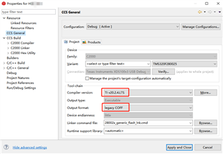

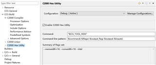

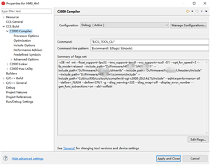

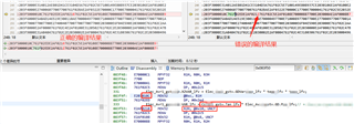

大家好!
请教一下CCS编译方面的问题,就是我在程序编译发布的时候什么情况下会导致编译后的hex文件里对结构体变量寻址时出现了地址向后偏移两个字节?类似的例子如下:正确的编译结果应该是E2AF0210,异常的编译结果是E2AF0212,异常的结果是我之前的一次编译结果,和现在编译的结果存在差异,且现在编译的源代码和之前的代码是完全一样的,所用的CCS版本和编译器也是一样的,两次的编译都没有提示错误。想确认一下哪里的配置差异会引起这样的问题?或者是不是CCS工程里的配置差异会导致这种情况?同样的代码现在编译复现不出来之前出现的异常问题。CCS版本:Version 19.3.0.00012,编译器版本:V20.2.4.LTS.
