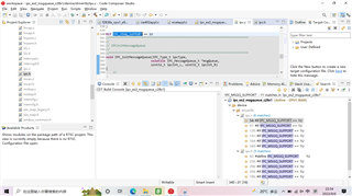

    问题3.在ipc.h文件中定义了IPC_MSGQ_SUPPORT
    为什么如图所示的ipc.c文件中的那部分代码,会显示未参与编译的状态呢,我在工程的搜索,并没有找到#undef IPC_MSGQ_SUPPORT这样的语句

  • 需要driverlib.lib文件和相关的头文件。最后一个文件夹“driverlib”是exclude from build的,它只能用于参考/查看driverlib代码。
