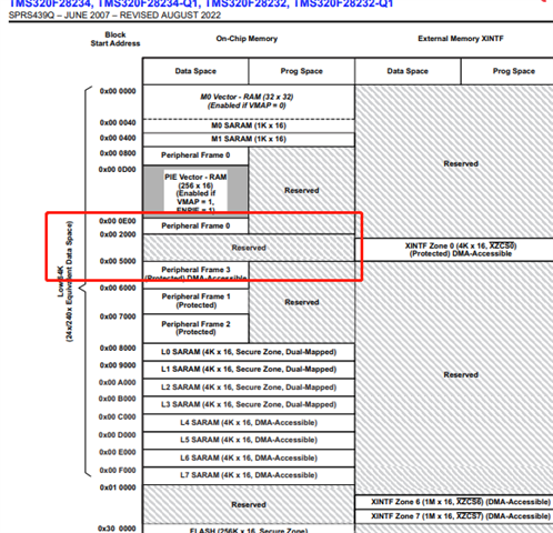

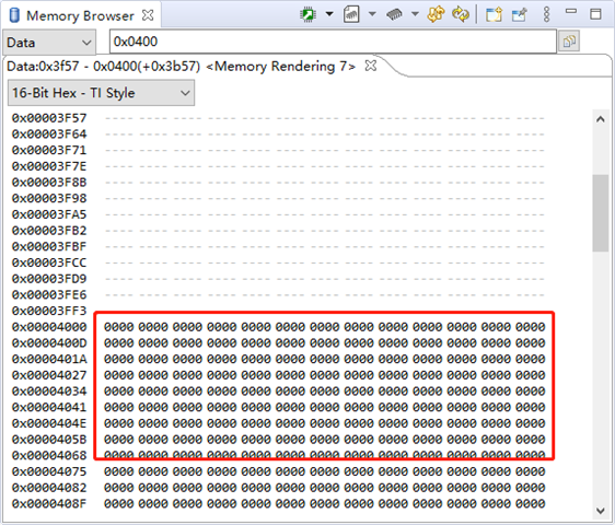

嗨,我正在使用28355进行一些实验,在内存操作中遇到了一个问题,请教下论坛的前辈。
在实验中我发现CCS的memory browser和data_sheet中的memory map有出入,详情可以看我上传的两张截图,data_sheet中0x4000显示为保留,但CCS中却可以看到对应地址的内存。此外我尝试在地址为0x400B的内存中写入一个数据(数据为0x0001),实验中发现数据无法正常写入(定义了一个指针,然后对内存进行赋值)不清楚我是哪一块存在问题,非常感谢您能为我提供一些指导~
