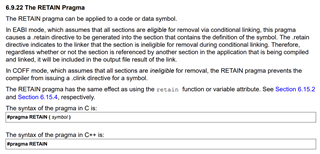

  • 如果代码没有被引用,编译器将会优化它。我们的工程师推测即使它在if中,但是条件永远无法实现所以编译器会优化掉它。
    如果想要保留symbol,您可以尝试#retain pragma:
  • 谢谢您的回复,加入#pragma RETAIN (fun1) 之后问题解决了。关于优化的问题,我之前是关闭CCS代码优化功能的,是C语言的编译器将其优化掉了吗
