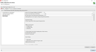

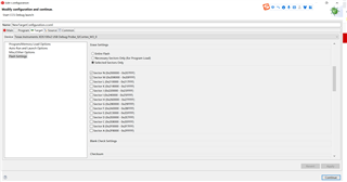

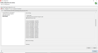

我基于CCS12烧写F28M36P63C2的工程时,M3程序由两部分组成:一部分是bootloader,在M-N区;另一部分是app,在A-L区。这两部分要分别烧写,在烧写完app程序后,再烧写bootloader程序,app的程序会被擦除,这是为什么?
要注意的是,在烧写程序的时候,我都选择了相应的擦写扇区,如下图所示:
