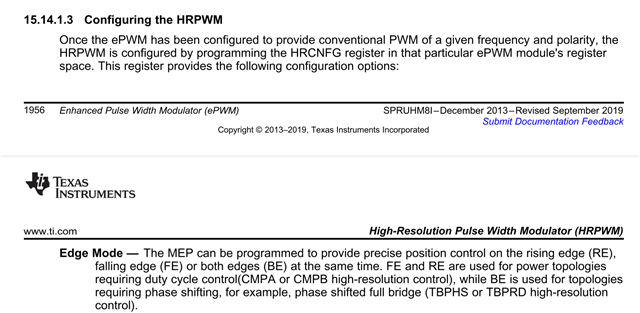

您好,请问TMS320F28379D的HRPWM是否无法同时配置高分辨率占空比与高分辨率移相?
根据手册中Edge Mode的描述,只有配置为FE/RE才能实现高分辨率占空比,而配置为BE才能实现高分辨率移相;
在我的应用中,我尝试用
(1)仅采用CMPAHR作为下降沿的控制可以实现高分辨率占空比
(2)采用CMPAHR作为下降沿的控制, 采用CMPBHR作为上升沿的控制,开启BE,但无法实现高分辨率占空比
(3)采用CMPAHR作为下降沿控制,开启FE,采用CMPB作为上升沿控制,能实现高分辨率占空比,但无法实现高精度移相
请问是否有其他方法同时实现高精度占空比和高精度移相的配置?
