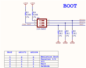

28388D默认的boot引脚是GPIO72和GPIO84
由于设计失误,没有向官方控制卡那样对这两个两个引脚加上下拉电阻及拨码开关
上图为28388D控制卡的boot模式选择部分的设计

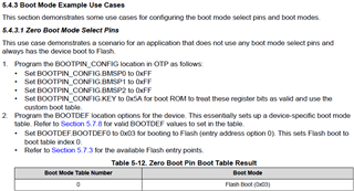

看到TRM手册中有如下描述:
从相关章节的描述看 上述的操作不是太复杂 不过我没有在C2000ware里找到相关的例程
我想将启动模式修改成这部分描述的那样,不靠外部管脚配置,只有一种启动模式,Flash启动就可以,我的应用里对启动没有太多要求
问题1.请问TI工程师,C2000Ware里面有5.4.3.1.章节对应的例程吗?对diverlib目前使用还不是太熟,找相关的上层函数有些吃力
问题2.修改启动模式要操作OTP,一次性可编程是指只能对该区域修改一次吗,即便是操作失误?
问题3.如果将boot模式修改为5.4.3.1章节描述的那这样,会影响JTAG在线连接器件(C281、C282、CLA及CM)吗?会影响工程的JTAG调试吗?

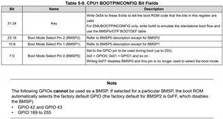

  • 您好,
    1. 您参考一下Table 5-9. CPU1 BOOTPINCONFIG Bit Fields
    spruii0d_TMS320F2838x Real-Time Microcontrollers With Connectivity Manager TRM (Rev. D)
    按照5.4.3.1 Zero Boot Mode Select Pins所述修改相应寄存器位即可;
    2. 是的;
    3. 不会。

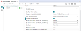

    对我来讲 这两个路径下的工程似乎都是复杂些,我最终找到了\TI\c2000ware\C2000Ware_4_01_00_00\driverlib\f2838x\examples\c28x\dcsm文件夹下的dcsm_security_tool例程
    导入工程后,勾选dcsm_security_tool.syscfg的Configure Boot Setting可以比较方便的调整boot方式
    不过今天手边没有28388的控制卡,但是有一块28379的LaunchPad,28379也有一个类似的dcsm_security_tool工程:
    我把ZONE 1的boot control pin1也改成了GPIO84,在active ram的模式下编译并烧录工程,

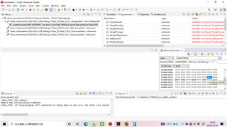

    烧录完成后CCS的状态如下:
    问题2. 请问例程烧录后的这个状态 是正常的吗?

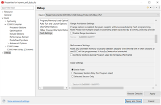

  • 1. 您可以看一下工程的配置,看是否选择了擦除Flash;
    2. 正常的。首先,右上角的变量应该是调试其它工程添加的;其次,在暂停时,PC指向某些函数内部,但是这些函数中没有办法打断点,或者其它的原因,所以就会出现屏幕中间左边的信息;
    3. 调试的boot流程和standalone的boot流程不一样,在spruhm8i_TMS320F2837xD Dual-Core Delfino Microcontrollers Technical Reference Manual (Rev. I)4.8 Device Boot Flow Diagrams有详细介绍。
    4. 如果使用的是仿真器,那么操作的就是仿真OTP,可以多次修改;如果操作的是芯片的OTP,则只能修改一次:
  • 对于您的答复1 您能说明下是在哪里查看吗 我在工程属性里没有找到

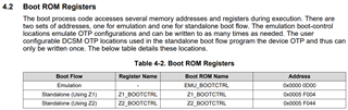

  • 1.
    2. 连接仿真器之后应该是查看EMU_BOOTCTRL。boot pin select, key, 以及boot mode都是查看EMU_BOOTCTRL(0x0D00开始的32位)。
    高亮这部分的意思是,如果通过boot pin没有选择另外3种boot mode,而是选择的"Get mode",那么无效的EMU_BOOTCTRL.key或bmode value将会引起flash mode。
