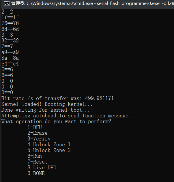

这张图是我的最终结果图,flash kernel下载到RAM的比特率只有500bit/s
下面是我的操作流程:

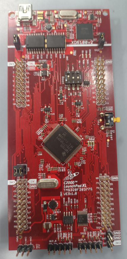

使用的开发板为LAUNCHXL-F28377S
以下是开发板图片

windows进入cmd,输入指令serial_flash_programmer.exe -d f2837xS -k F2837xS_sci_flash_kernel.txt -a blinky.txt -p COM15 -v -b 9600
用时4分30秒后显示如下。

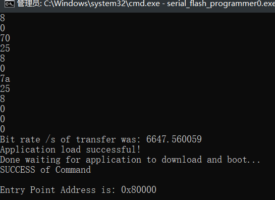

选择1之后是下面这张图,用时20秒
此时将拨码开关拨到get mode重置后,写入的flash程序可以正常运行。
请问为什么下载flash kernel那步比特率这么小,有什么办法可以提高这个速率吗?
